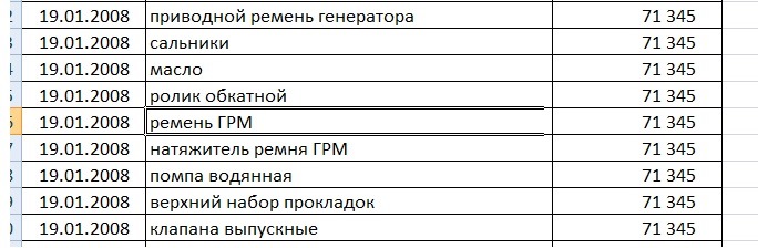

Готовимся к замене ГРМ
Мы помним, что я девочка с первым в жизни автомобилем. В некоторых моментах уже разбираюсь, но еще ой как много неизвестного и непознанного.
Так вот, полезла я за информацией о ГРМ. Мне казалось, что менялся он не так давно. Как же я ошибалась, чёрт побери!
Пробег указан в милях. А на сегодняшний день он составляет 155015
Спохватились мы вовремя. Надо было бы и раньше. Опять же, какой опыт :) Кстати, хочу еще советов, куда смотреть, что еще нужно менять со временем.

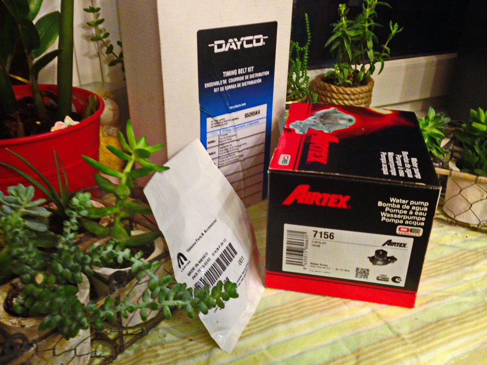

Таким образом, закуплено:
  1. Сальник коленвала передний Chrysler 04667198
  2. Сальник распредвала передний Chrysler 04777086 x 2шт
  3. Комплект для замены ГРМ Дайко 95265K4
  4. Airtex 7156 Насос водяной
Осталось дождаться сальников распредвала, они только под заказ и менять, менять и еще раз менять всю эту радость.

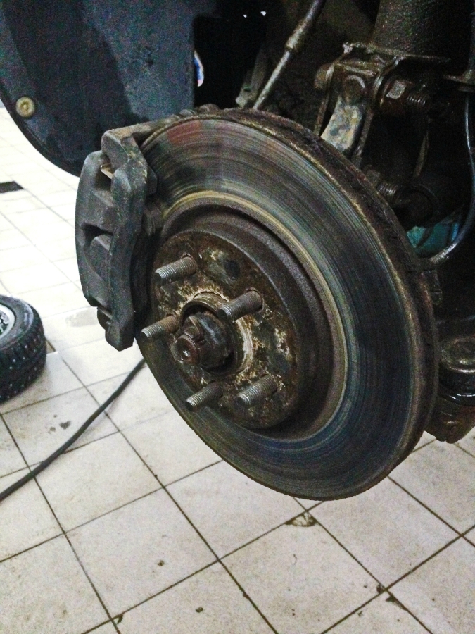

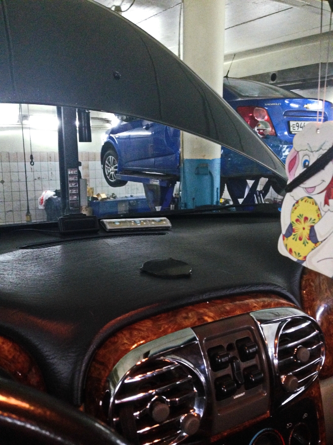

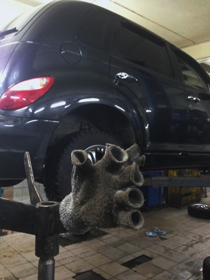

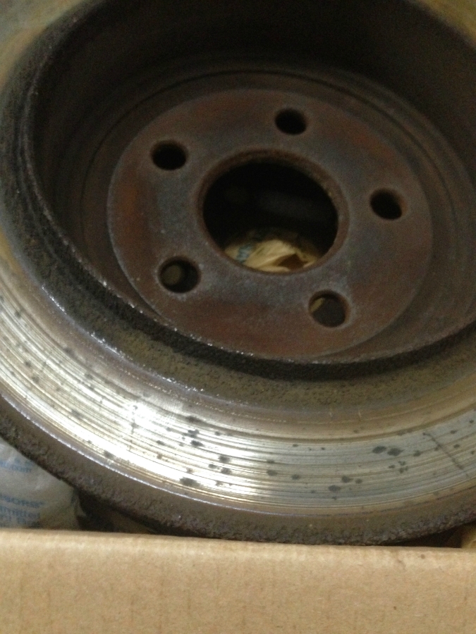

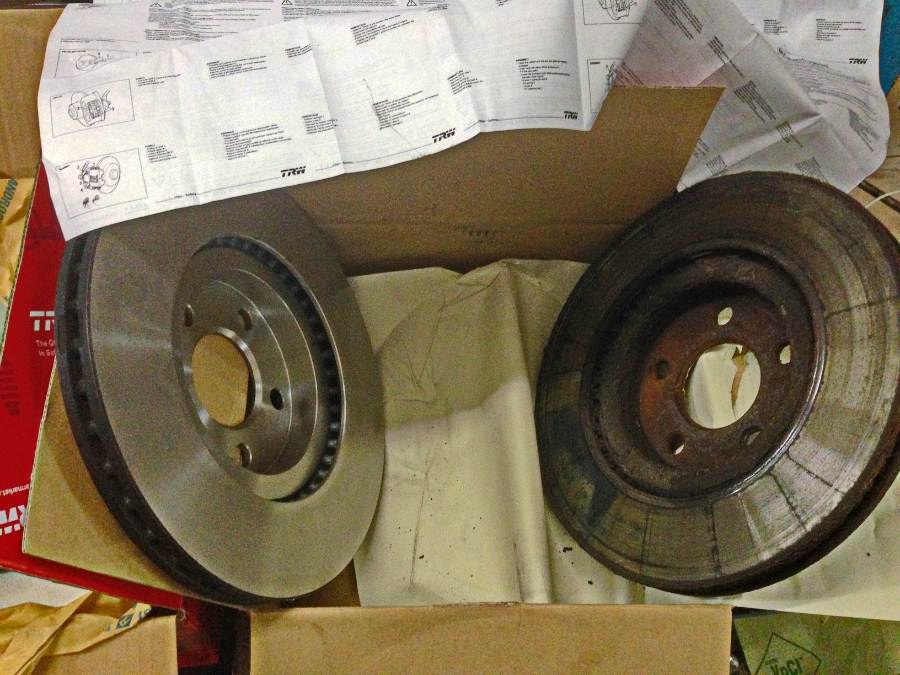

Вести с полей. Вчера поменяли колодки и диски по кругу. И тормозную жижу (Castrol Dot4).
Опять же, принимала небольшое участие.
Писать особо нечего, вот лучше фоточки, они гораздо показательнее :)
Никогда не боялась высоты, но сидеть в машине на подъемнике и прокачивать тормоза - давно мне не было так страшно :)
Ну и кто ждал иного? Моя морда лица и божественные фары :)
Freddie
В ПТ — фигня, он крепкий. А вот в восьмерке, когда ее подымают, и ты спиной чувствуешь, как сиденье меняет положение из-за изгиба кузова — вот это ощущения. :)

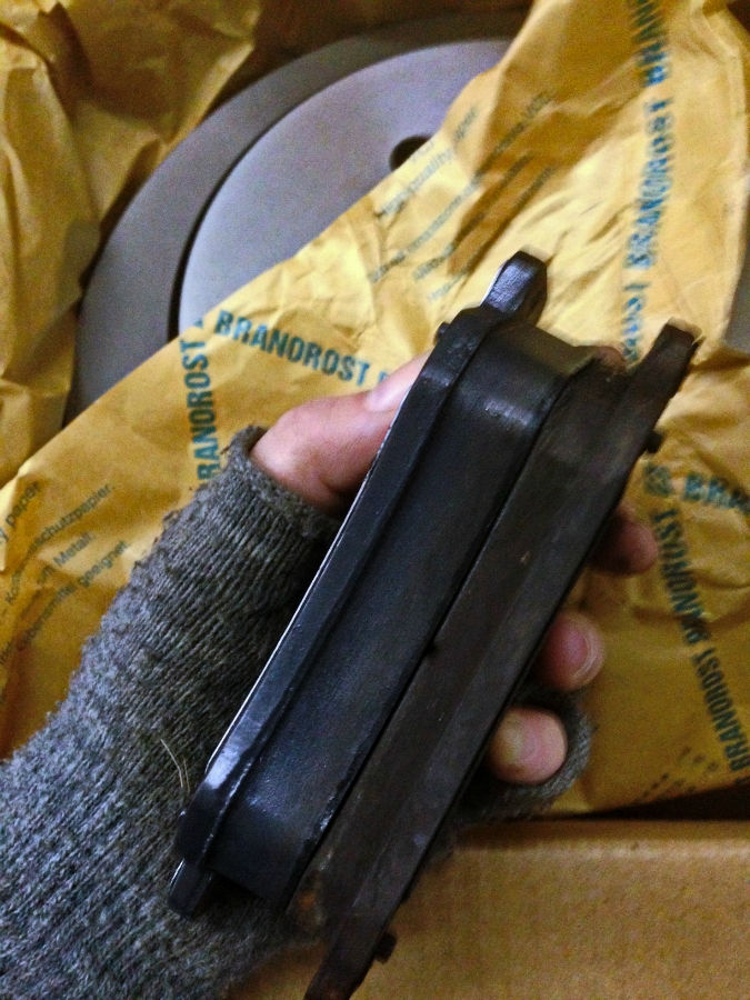

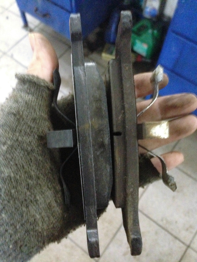

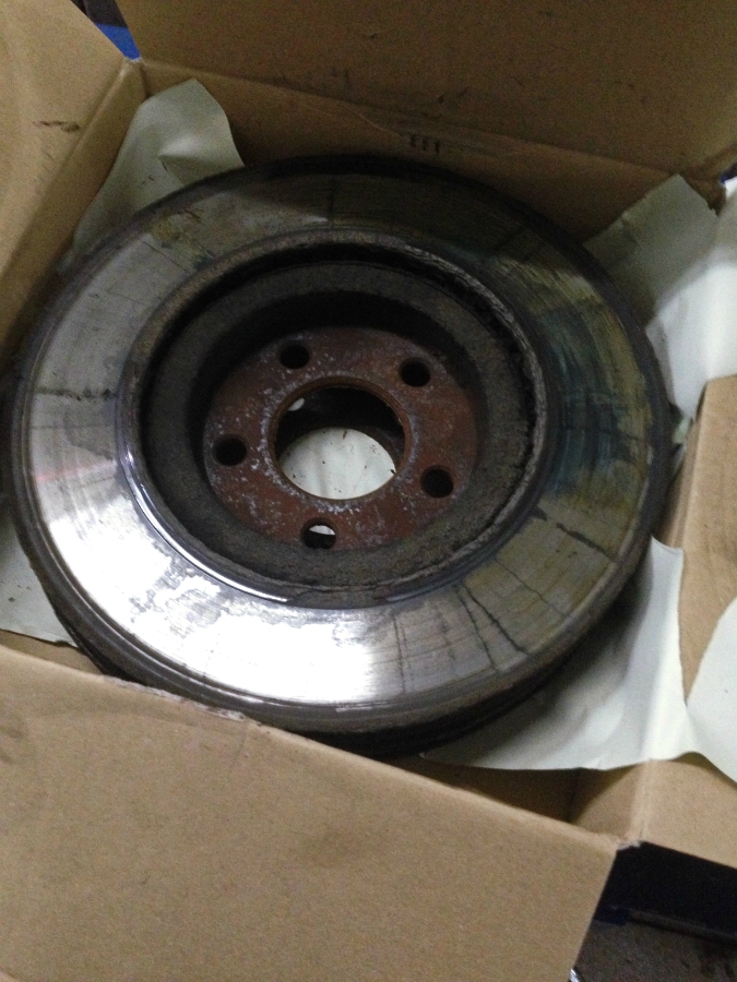

работаете на опережение... колодки на 50% изношены...
Меняли их года два назад, а диски и того больше. И если менять, то полностью. Зато теперь я полностью уверена и довольна!:)
