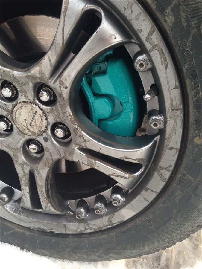

Эта идея у меня в голове очень давно сидела и сегодня спонтанно она воплотилась в жизнь!
Я до безумия люблю бирюзовый цвет (или, языком тп цвет Тиффани). Даже свадебные тапки у меня были именно такими
Так вот, собственно, что сегодня произошло.

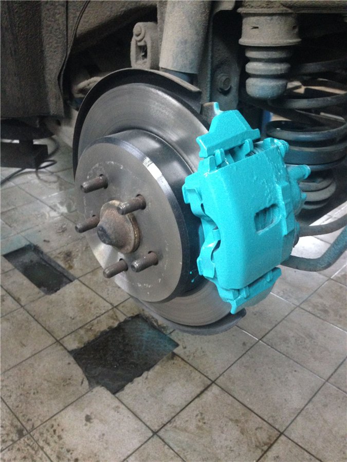

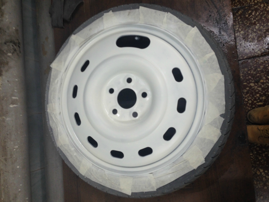

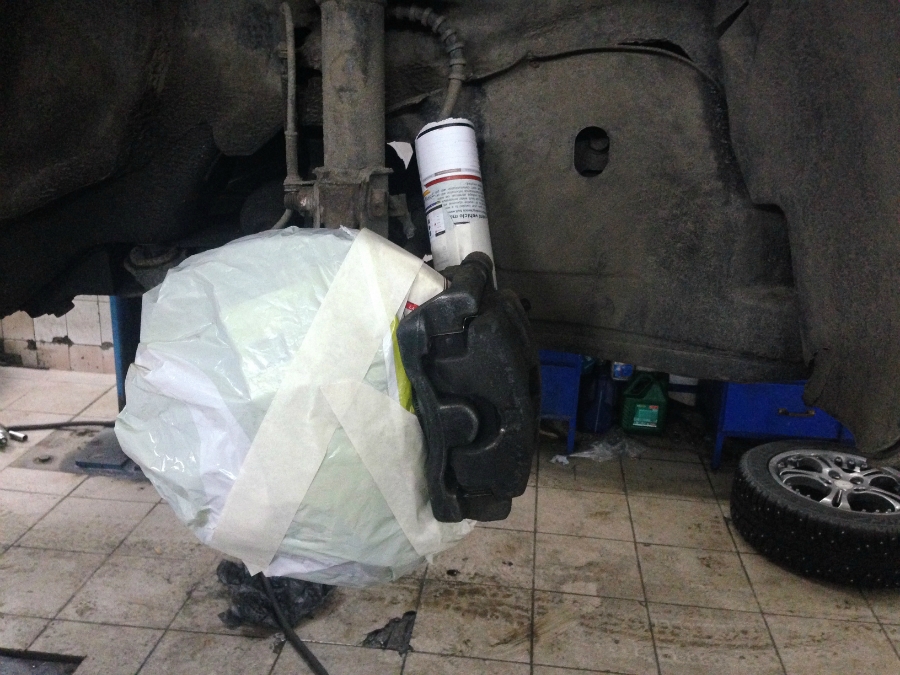

Нежно укутали диски. И про тормозные шланги не забыли.
Долго томить не буду. На драйве есть огромное количество инструкций с этапами и фоточками.
Мне очень понравился как процесс, так и результат. Остается только надеяться, что продержатся они хотя бы год. По отзывам, у людей и до двух лет хватает.
Надо будет при свете дня сфотографировать.

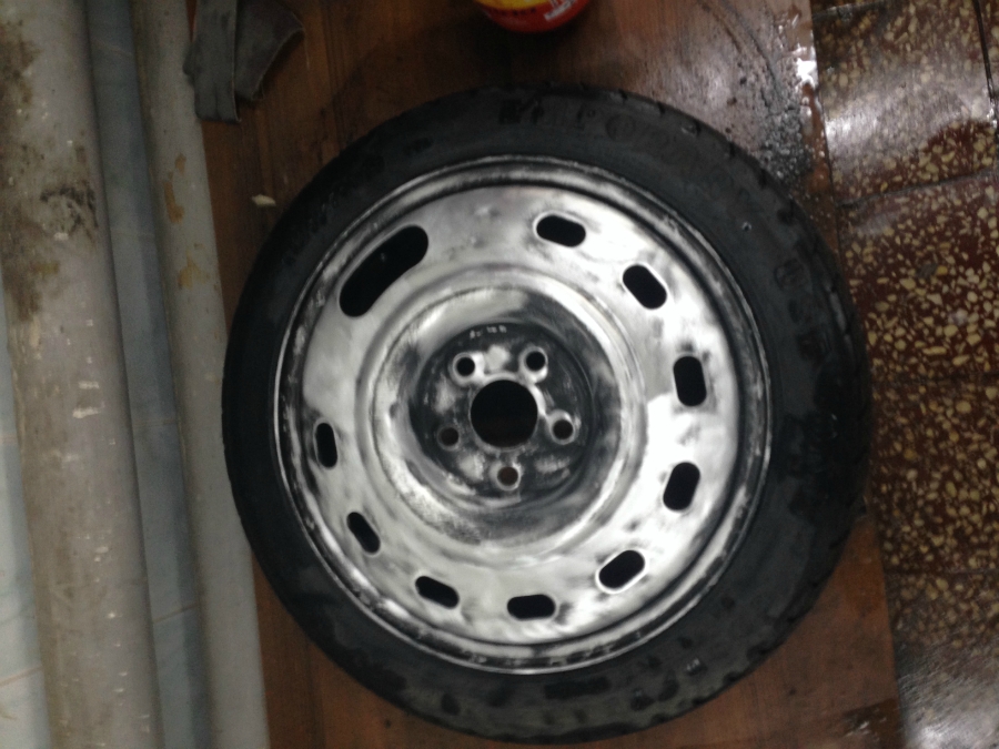

А после вот этого поста, в голове была мысль проверить и свою докатку. Жаль, забыла ее сфотографировать, но состояние примерно такое же. И тут Остапа понесло.
Теперь у меня модные суппорты и красивенькая докатка! Я же девочка, в конце то концов!
estrige
Цвет хороший :good:
Только колодки нужно было вытащить перед окраской суппорта)
Julia_the_great
А еще лучше — делать это во время замены дисков. Кстати, если краска не термостойкая, довольно скоро от нее мало что останется.
Так позавчера поменяли диски и колодки, и идея как раз из недр памяти возникла.
Снимать колодки было бы правильным решением, но памятуя, как мы их туда ушатались вставлять (задние, с передними вообще проблем не было), решили фиг с ним.
Мы еще и грунтовали, но грунт точно не термостойкий. Посмотрим, на сколько хватит этой радости. Первый блин, считаю, далеко не комом :)

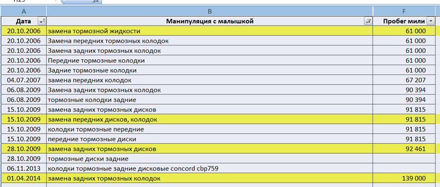

С одной стороны, да, барствую. А с другой, диски были ушатаны, колодки более-менее. Я не поленилась и залезла в свой легендарный талмуд:
И если менять, то уже по кругу. Поставила и забыла :)

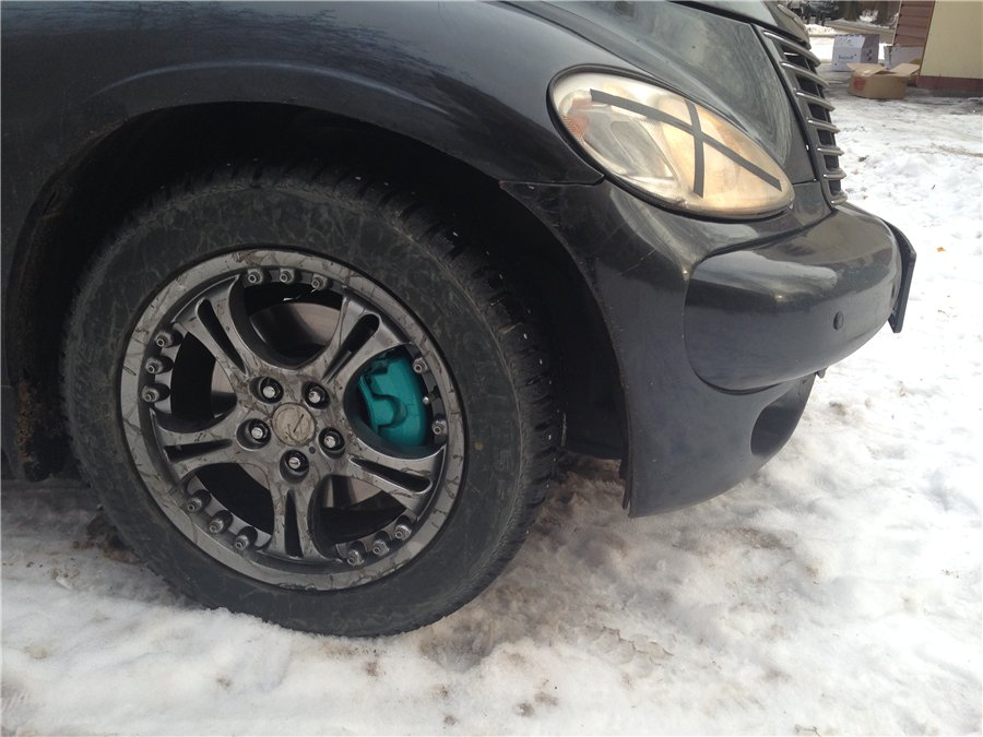

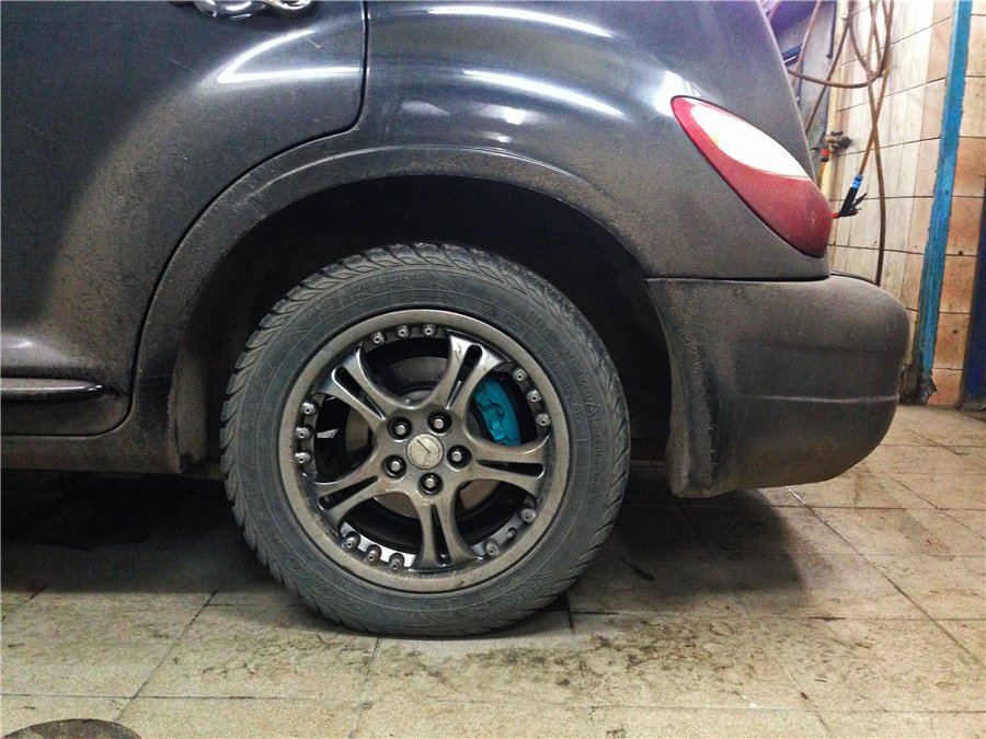

Вчера, загрузив фотки я немного расстроилась. Потому что, цвет не совсем попал в цвет моих любимых тапок. Хотя это мелочи, по сравнению с удовольствием от процесса и результата.
В помещении цвет отдает в голубизну, а мне хотелось "мятного" оттенка с тонкими нотками зеленого :dash2:. А сегодня, выйдя на улицу и при свете дня я увидела совершенно другую картину! Все дело в освещении!
Сама придумала себе проблему, сама расстроилась, сама обрадовалась обратно. Я крайне самодостаточна :)

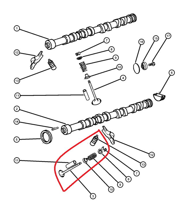

И еще вопрос вдогонку:
Вместе с клапанами, всю обведенную петрушку тоже под замену?
