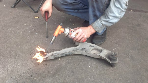

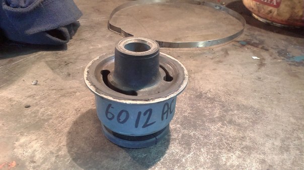

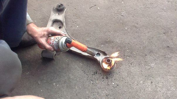

Машина начала плавать по всей дороге и на ямках появился небольшой стук, диагноз: задние вертикальные сайлентблоки рычагов
сняли, за не имением спец-инструмента для извлечения старых, был применен вот такой вот метод
выжгли резину, надпилили обойму - и без особых усилий извлекли старые сайлентблоки!

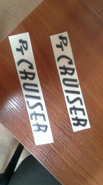

Спасибо, глубокоуважаемый Alogos!!!!

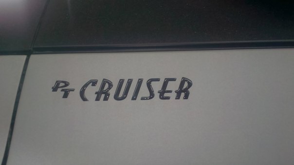

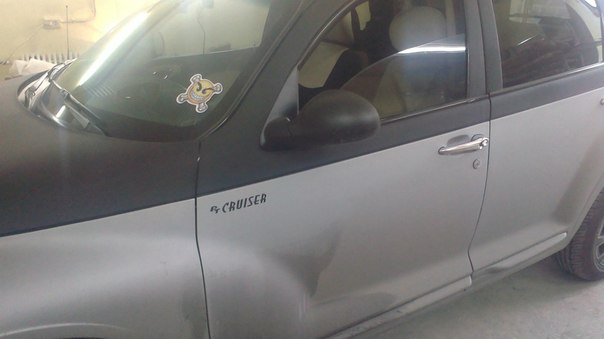

наконец-то наклеечки попали ко мне... надеюсь сегодня ПиТи обрадуется их появлению на своих боках :D
Leva
на машине! :)
Alogos еще раз тебе огромное спасибо! я был уверен что тут будет в тему, но чтоб насотлько.... моей радости нет предела! :D
почистили:

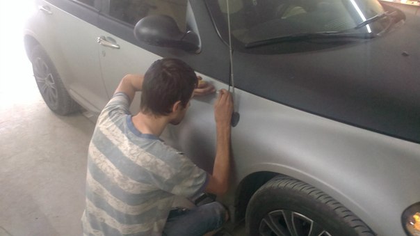

померяли:

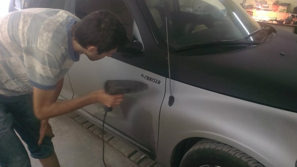

прилипили, и феном продули:

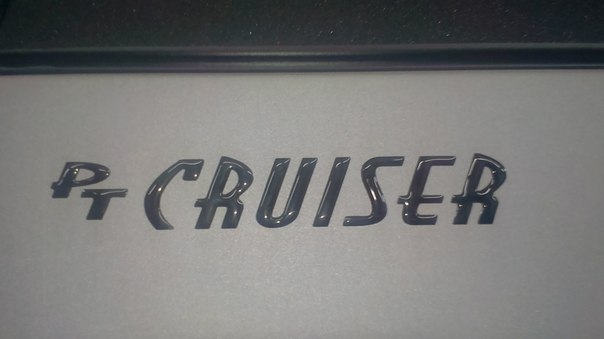

наслаждаемся:
З.Ы. "такая, только у меня, и, у Майкла Джексона" (с) :D

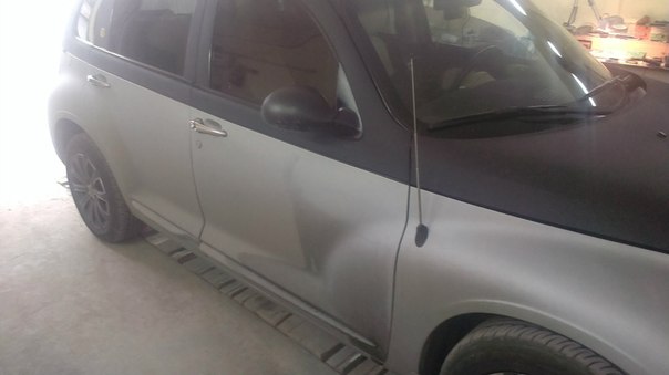

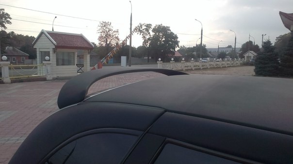

Теперь эта штуковина есть и у меня! :)
Куплена на ебее, б/у оригинал! уже перетянута в ту же пленку что и верх кузова!
Заодно решил убрать дефекты на пятой двери (пленка в трещинах и на стыках с резинкой виднелась родная краска), но при поклейке и эта треснула, завтра будет будет попытка номер три! :)
