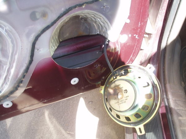

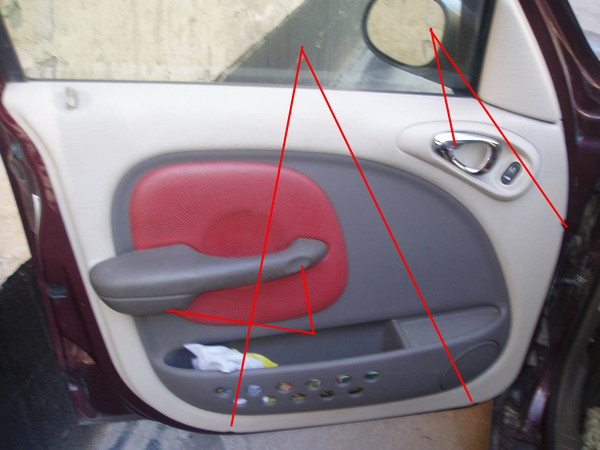

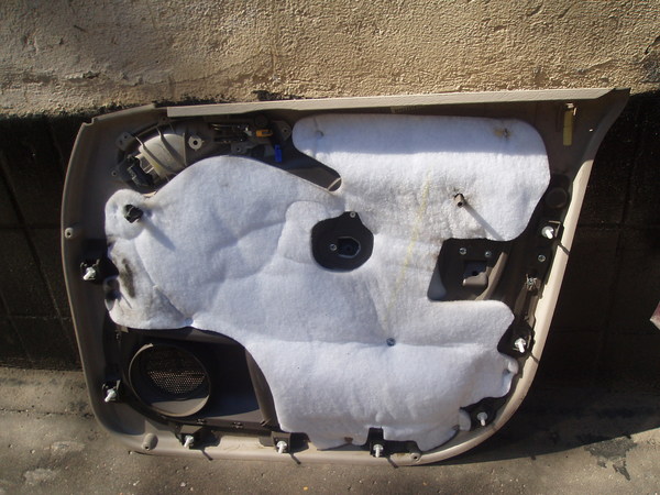

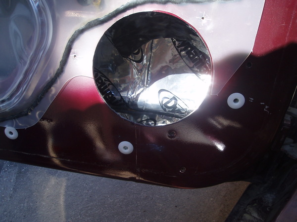

по просьбам трудящихся выкладываю фотки демонтажа панели с передней двери и то что я там заклеил шумоизоляцией.
После отвертывания саморезов придется немного повозиться чтобыы сдернуть панель с защелок (они на фото). Очень плотно держат, и можно подумать что где то еще чтото прикручено. Просто поддел отверткой сбоку, а затем подсунул большой рожковый ключ(обернув тряпкой чтоб не драть краску) и так одна за одной клипсы туго и щелчком выходят. провод зеркала заднего вида выдергивается из клеммы кнопок блокировки двери.

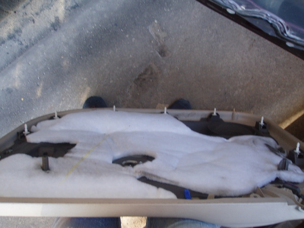

Добавлю от себя, что пленку которую гдето советовали удалять лучше оставить. она на самом деле защищает от влаги внутренности панели там где стекловолокно( на ней изнутри было много конденсата и внутри все мокро). там где пленка над динамиком я ее обрезал чтоб не дребезжала, и изнутри сверху сделал такой же козырек из остатков звукоизоляции, так как верх магнита динамика был тоже мокрый.

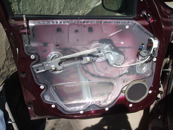

Звукоизоляцию проклеил на задней стенке (та что смотрит на нас) и передней изнутри(что смотрит наружу).
если кто будет использовать звукоизоляцию что и я (Dinamat) то на мой взгляд лучще и дешевле оригинал, экстрим по заверениям производителя вроде в 4 раза эффективнее но я чтото сомневаюсь в этом. Поверхность в экстрим из фольги своими неровностями думаю может создават искажения звука. На орижинал фольги нет и работать с ней удобнее (меньше шансов порезать руки об фольгу как это может быть на экстриме).
Еще: сеточку с динамика я обрезал, чтото она меня раздражала. не знаю повлияло это на звук или нет
вот и все вроде
serjik

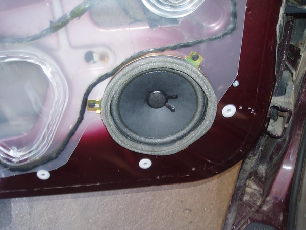

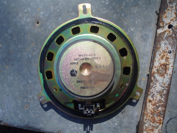

штатный динамик
динамик без сеточки
а вот эти упрямые шипы
