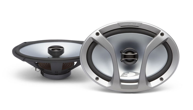

Привет,
Мне предложили динамики Alpine
С задом разобрался - это Alpine - SPE69C2
А вот с передом не могу выбрать, либо Alpine SPS130A
Либо мидбасс от этого комплекта SPR 136a (есть только мидбасс)
Что посоветуете?:)

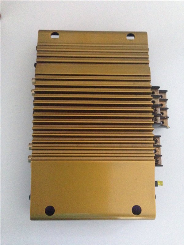

Dzhedy
Проблема в том, что я незнаю его мощность, отдали просто так, никаких обозначений не на корпусе не внутри не нашёл, но если есть возможность пустить на 4 канала то наверно динамики потянет :D
Sanya2978
Что посоветуете?:)
Из обзоров на магнитола.ру сделал вывод, что баса будет маловато от такого комплекта.
А почему Альпайн-то? Сам для себя решил, что если акустика берется среднего ценового диапазона, то лучше взять бренд поскромнее - больше товара / меньше переплата за бренд.
Dzhedy
Просто в предыдущем авто ставил себе pioneer и другие динамики, если честно звук совсем не нравился. В бмв стояли овалы альпины, звук от них без усилителя был такой, что казалось, что стоит саб, но тогда и голова была alpine. Сейчас в недорогом диапазоне у нас нет особо хорошего предложения, да и замену делаю не потому, что хочу супер мега звук, а из за того что умер передний мидбасс и начал хрипеть один динамик сзади. Я прекрастно понимаю, что если хочится бассов то тогда надо поднять бюджет минимум в 2 раза и + купить саб :)
Sanya2978
Ты меня не совсем правильно понял.
Моя мысль, что имя, скажем, 50 евро, надо не Альпайн искать, а например JVC. Ну это я грубо, конечно.
У меня были блины Пионер 6969 (кажется) подключенные через усилок. Бомбили как небольшой активный саб.
Я много лестных отзывов слышал об акустике Ivolga, которую сейчас фиг найдешь. Товарищ очень придирчиво выбирал себе акустику в передние двери - взял колонки фирмы АК - более чем доволен. В интернете куча положительных отзывов.
В общем, ты спросил мнения, я отвечаю: я б не брал выбранный комплект.
