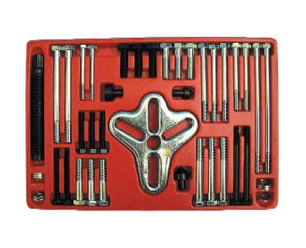

картинки щас нетА какой съемник за 300 рублей сковыривает шестерню коленвала? Можно картинку?
http://euromastershop.ru/internet_magazin?mode=product&product_id=67160
я может чего-то не знаю , но по-мойму этот похож и стоит он не 300 руб
а этим очень удобно было шкив, который сам ГРМ крутит, снимать, в нем как раз три отверстия с резьбой предусмотрены, все как по мануалу...картинки щас нет
вот этот сильно похож
