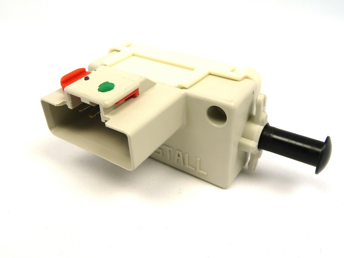

Выключатель стоп сигнала 1700р оригинал
Вот тут самое интересное!
Этот выключатель, он где расположен? Это он или нет стоп-сигналы включает? Или это ещё один?
А то у меня стоп-сигналы работают исправно (в смысле, нажал тормоз - горят, отпустил - не горят :D), а ошибка p0703 есть.

Выключатель в районе педалей, он же отвечает за стопаки... проблема может быть внутри, поэтому выдает ошибку... можно также пренебречь заменой как и с датчиком ГУРа.
Так это что, не просто пара контактов?! :shok:
Там что, ещё и электроника есть? На выходе у него сколько контактов, 2 или больше?
Просто ещё призвуки какие то в коробке появляться стали когда стоишь с нажатым тормозом на D. Переводишь в нейтраль или паркинг - исчезают, отпускаешь тормоз на D - тоже исчезают.
И как бы машина в бой рвётся на драйве, прям сильно больше, чем раньше на тормоз давить надо чтобы на месте стояла.

По звукам хз... не видя машину, ничего не скажу...
Датчик на фото ниже...

А тот датчик педали тормоза с ошибкой 0703 не может быть причиной сего безобразия?
а какое отношение педаль тормоза ко всему этому имеет. не думаю.
датчик этот работает на стопари, отключение круиза если он включен.
Какое отношение он к оборотам имеет? х.з.

А вот какое может иметь:
P0703
Неисправность в цепи датчика B уменьшения крутящего момента при торможении
Вот тут на примере Себринга: http://forum.chrysler-dodge.ru/index.php?showtopic=44251
Первое что почувствовал при езде, при торможении перестало лихорадить АКПП, до этого при нажатии на тормоз АКПП чехардило.
Вроде как он ещё и PCMу отдаёт сигнал о торможении, а не только на стопари и круиз (которые, кстати, работают исправно). Но я пока не уверен в этом, потому вопрос знатокам и задал.

ну когда стоишь то. то хх почему не скидывает и держит высоким? допустим начало торможения должно
1. давать команду круизу, что отключится.
2. зажечь стопори.
3. дать команду коробке на отключение блокировки гидротранса.
4. уменьшение крутящего момента. это на скорости свыше 50-60 и оборотах выше 2000 ранее называлось система которая отключала подачу топлива даже в режиме хх для экономии и более резкого торможения двигателем.
