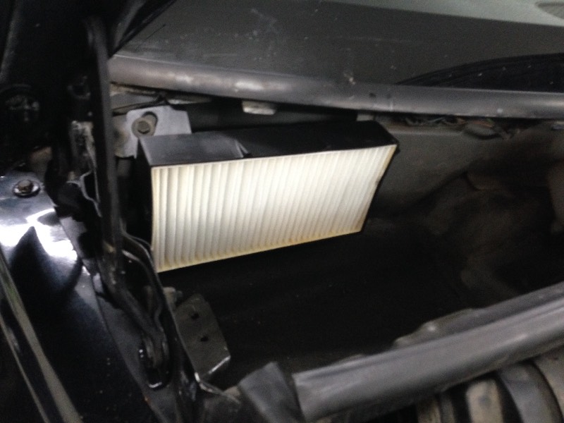

Рамка с фильтром встали как родные. Новый моторчик печки установлен. Печка жарит так, как никогда не жарила.
Очень жалею, что не сделала фотографий, сколько говна и листьев было в моторчике и около бачка с омывайкой. Утомилась выгребать. Так что, господа, очень сильно рекомендую, у кого нет рамки и/или салонного фильтра, обязательно устанавливайте. Рамка и фильтр будут дешевле, чем покупать моторчик печки.
Ну и как всегда, помытая машина с заменённым моторчиком и установленным фильтром едет быстрее, бодрее и веселее.
