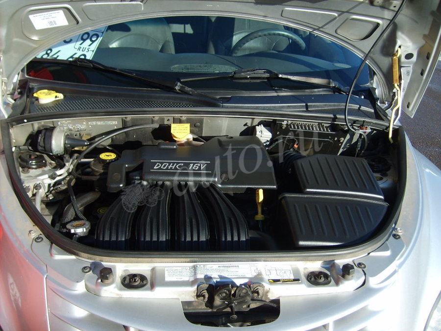

ребят подскажите пожалуйста как внешне отличить двигатель 2.0 от двигателя 2.4 при открытом капоте? ))) сегодня ездил смотрел машину, мне показалось что двиг отличался от остальных 2.4 которые я смотрел, но хозяин говорит что двиг 2.4 а не 2.0
подъемник№6
практически никак, есть отличия, но они видны наметанному глазу...
на поперечине над радиатором наклейка - на ней есть маркировка...

блин а как-же быть? на обоих двигателях есть панелька с надписью DOHС 16 V ?
подъемник№6
2,0 - это скорее всего Европеец - их большинство с 2,0 дорестайлов
DOHC не имеет никакого отношения к объему мотора - DOHC - Double Over Head Camshaft - два распределительных вала верхнего расположения - аббревиатура...

почему вряд ли...вполне могли и поменять...если европеец(соответственно 2,0) смотри бампер задний(под номер площадка-поймёшь) и там же фонарики заднего хода...
-такие стоят на америке,а на европе красные целиком(фоты не нашёл)....:bye:
подъемник№6
признаки европейца
- задний бампер с прямоугольным местом под номер
- передние фары с отдельной маленькой лампой габарита
- дисковые задние тормоза + АБС
- спидометр в километрах
- магнитола "видит" четные и нечетные частоты
- поворотники на крыльях
- передние противотуманки

спасибо. я вот про эту машинку. http://cars.auto.ru/cars/used/sale/7596151-d2a2.html по вашим факторам похоже на америку, но двигатель выглядел примерно вот так
т.е. не точно но вот такая приблуда была на двигателе с надписью, а эта фотка взята с объявления о продаже машины с двигателем 2.0 кроме того я до этого смотрел 3 ПТ крузера с двигателем 2.4 и ни на одной не было такой надписи под капотом =)
